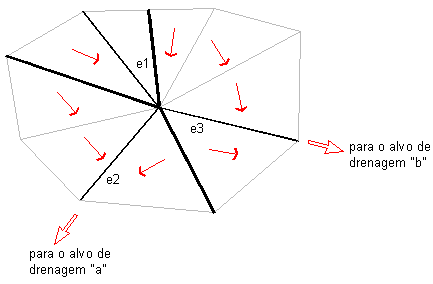

Um tipo de bacia hidrográfica ambígua é denominada como uma bacia hidrográfica com múltiplos drenos ou canal dividido.
Na ilustração a seguir, as arestas do canais e2 e e3 fluem para diferentes alvos de drenagem.
Água fluindo para baixo para a aresta e1 poderia eventualmente atingir um desses alvos de drenagem. Em um caso como esse, o AutoCAD Civil 3D determina a região que flui para a aresta e1 e define esta região para ser uma bacia hidrográfica com múltiplos drenos.
Também, nesta situação, o AutoCAD Civil 3D mantém o acompanhamento dos sistemas fluviais nos quais a água da bacia hidrográfica de múltiplos drenos possa drenar, nesse caso “a” e “b”, como mostrado na ilustração a seguir:
