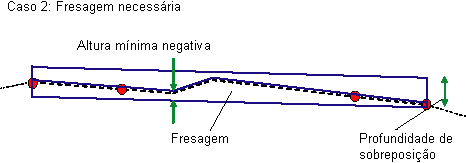

O corredor do qual este relatório foi gerado deve ter sido criado utilizando um das submontagens de fresagem. O AutoCAD Civil 3D examina o corredor para estacas nas quais ocorre fresagem, a largura de fresagem através do corredor e a área de fresagem, que é a área abaixo da superfície de solo existente e acima da sobreposição da submontagem.

Espessura
Especifica a diferença na espessura que deve existir entre as sucessivas linhas de amostra para que a área de fresagem para seja incluída no relatório.
