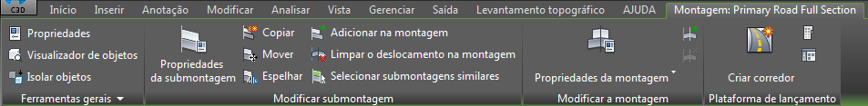

Abas Contextuais de Objeto Selecionado (Verde)
Guias contextuais que são exibidas quando você seleciona um objeto têm um fundo de cor verde. Por exemplo, se você seleciona um objeto de montagem, a guia contextual é exibida. Essa guia é exibida com um fundo de cor verde.
A ilustração a seguir mostra o objeto de montagem, selecione a guia contextual.

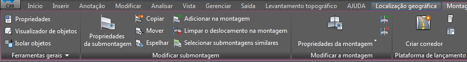

Abas Contextuais de Objeto não Selecionado (Roxo)
Guias contextuais que são exibidas quando você não seleciona um objeto têm um fundo de cor roxo. Por exemplo, se você clicar no botão montagem na guia Modificar, a guia contextual de objeto não selecionado na montagem exibe um de plano de fundo na cor roxa. Isto fornece o acesso a todos os comandos relacionados às montagens sem precisar selecionar uma montagem no desenho.
A ilustração a seguir mostra um exemplo de uma guia contextual que é exibida quando não há objetos selecionados.
As Guias contextuais de objetos não selecionados têm um botão Fechar na extremidade para encerrar. Se você selecionar um objeto enquanto esta guia é exibida, a guia de seleção não-objeto será automaticamente fechada e substituída com o objeto selecionado na guia contextual.

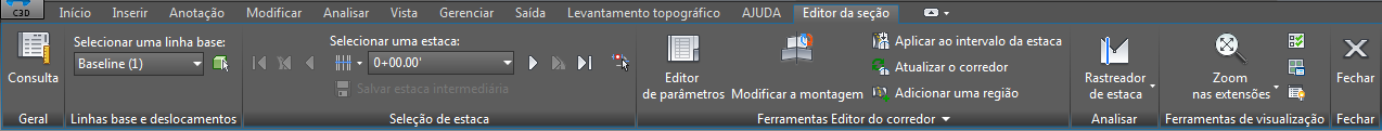

Guia Editor de Seção (Azul)
Porque sua faixa de comportamento é ligeiramente diferente dos dois tipos anteriormente descritos acima, a guia Editor de Seção tem sua própria cor de plano de fundo - Azul claro (petróleo).
