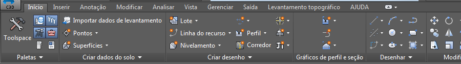

Guia Faixa de opções estática
Guias Faixa de opções estática são sempre exibidas quando a faixa de opções estiver ativada, e contêm a maioria das funções localizadas no menu suspenso e nas barras de ferramentas. Guias Faixa de opções Estática possuem cor de fundo cinza.

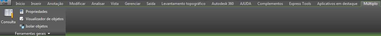

Selecione guias de faixa de opções Objetos múltiplos
Quando vários tipos de objetos são selecionados simultaneamente, a guia contextual múltipla é exibida na faixa de opções. Por exemplo, se você selecionar um objeto de rede de tubulação e um objeto de alinhamento, a guia contextual múltipla é exibida.
