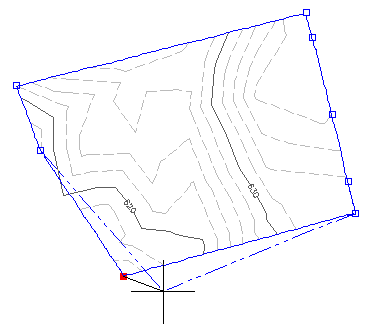

Para rotacionar, escalonar ou esticar uma máscara de superfície
Utilize a capacidade de edição de objetos originais de alças do AutoCAD (por exemplo, polilinhas, círculos e lotes) para modificar máscaras.
A máscara reage às alterações feitas no objeto original.
