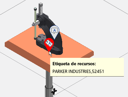

  8. O identificador de recurso é exibido no objeto selecionado com este ícone . Se você passar o mouse sobre o ícone do identificador de recurso, as informações do identificador de recurso serão exibidas em uma dica de ferramenta flutuante.

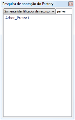

Como pesquisar identificadores de recurso
A função Pesquisar ajuda você a localizar todos os recursos ou componentes inseridos com um identificador de recurso ou um descritor específico, ou ambos. Somente uma parte da anotação deve ser inserida para fins de pesquisa, e é possível usar caracteres em maiúsculas e minúsculas.
Para realizar uma pesquisa, faça o seguinte:
  1. Primeiro, obtenha a anotação associada a um identificador de recurso passando o mouse sobre o ícone do identificador de recurso do objeto.
  2. A anotação do identificador de recurso é exibida em uma dica de ferramenta flutuante.
  3. Na faixa de opções, clique na guia Factory painel Anotações Pesquisar. A caixa de diálogo Pesquisa de anotações do Factory é exibida.
  4. Clique na seta suspensa à direita de Todas as anotações, na parte superior da caixa de diálogo, e selecione apenas Identificadores de recurso.
  5. À direita da seta suspensa, insira o texto, completo ou em parte, exibido no pop-up flutuante com informações de ferramentas e pressione Enter
  6. O nome do recurso ou componente associado ao identificador de recurso é exibido com o mesmo nome exibido no navegador.
