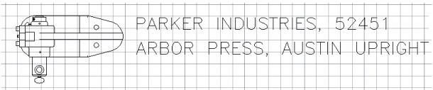

No setor, é comum atribuir um identificador ou um "identificador de latão" a um recurso corporativo. Com o Inventor Factory, é possível atribuir um identificador utilizando o comando Identificador de recurso. Um identificador de recurso é aplicado a um recurso publicado ou modelo/montagem importado(a) após sua inserção em um layout Factory 3D. O identificador de recurso é representado pelo ícone
O Inventor Factory fornece a capacidade de adicionar um descritor usando o comando Descritor durante a criação e publicação de um recurso no ambiente do Gerador de recursos. Descritores podem conter informações adicionais sobre um recurso, como o tipo, o número de peça, a velocidade de fluxo etc. Descritores são representados pelo ícone . Para saber mais, consulte o tópico Anotações - Descritores da Ajuda do Inventor Factory.
Tanto os descritores quanto os identificadores de recurso podem conter múltiplas linhas de texto alfanumérico, e sua visibilidade pode ser ativada ou desativada. O comando Pesquisar permite que você localize todos os recursos ou componentes inseridos com identificador ou descritores de sequências de caracteres de recurso específicos.
Defina a fonte, a altura e as opções de posicionamento do texto de anotação na guia Anotações da caixa de diálogo Opções do Factory. Para obter mais informações, consulte o tópico Definir opções do Factory da Ajuda do Inventor Factory.
