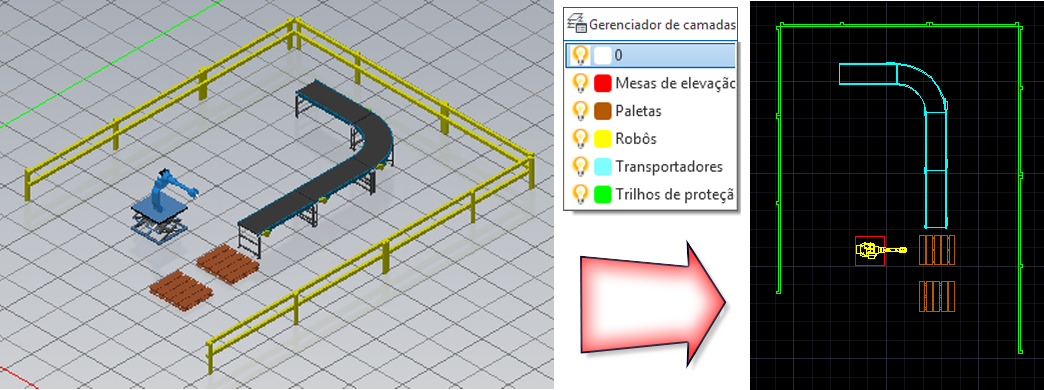

O Gerenciador de camadas permite criar, renomear, ativar/desativar a visibilidade e excluir camadas de recursos 3D no layout do Inventor Factory. É possível atribuir ou reatribuir a cor a cada camada. As camadas, e suas cores atribuídas, também podem ser importadas de um DWG existente.
Após a criação da camada, ela é definida como a atual antes de inserir um recurso no piso de fábrica. Isso assegura que o recurso seja inserido na camada correta com a cor atribuída à camada, mas é possível mover um recurso inserido de uma camada para outra a qualquer momento. As cores de camada atribuídas aos recursos 3D colocados no layout não aparecem no Inventor Factory. No entanto, depois de usar o comando Sincronizar AutoCAD, cada um dos recursos 2D aparece no AutoCAD Factory com as cores de camada especificadas. Lembre-se de que somente as camadas que contêm recursos 3D colocados no layout do Inventor Factory são adicionadas ao desenho do AutoCAD Factory.
É possível usar a lista suspensa do Gerenciador de camadas para definir rapidamente uma camada atual ou ativar ou desativar sua visibilidade.
