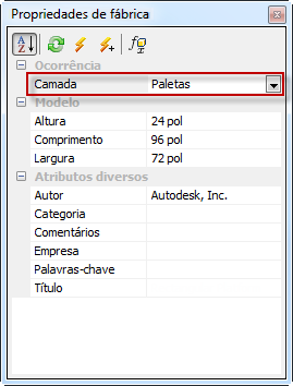

O segundo método envolve o uso do Navegador de propriedades de fábrica.
  1. Selecione um ou mais recursos do layout de piso de fábrica. Mantenha pressionada a tecla Ctrl ou Shift para seleção múltipla.
  2. O nome da camada do recurso selecionado aparece na parte superior do Navegador de propriedades de fábrica. Se forem selecionados múltiplos recursos em diferentes camadas, o nome da camada será exibido como *Multivalores*.
  3. Clique na seta para baixo à direita do nome da camada para exibir uma lista suspensa com os nomes de todas as camadas definidas no layout atual.
  4. Selecione a camada para a qual você deseja mover os recursos selecionados.
  5. A lista suspensa fecha e a camada selecionada substitui o nome de camada anterior.
  6. Clique no botão Atualizar na barra de ferramentas Propriedades de fábrica Para mover o recurso para a camada diferente.
