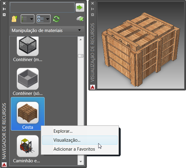

- Clique duas vezes na pasta Recursos do sistema para navegar até um determinado recurso.
- Clique com o botão direito do mouse na imagem em miniatura do navegador e clique em Visualizar ... no menu pop-up de contexto para ver o recurso na janela Visualização.

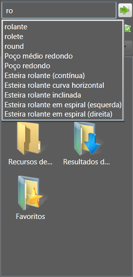

Como procurar recursos
A ferramenta de pesquisa de recursos, localizada na parte superior do Navegador de recursos, fornece uma pesquisa continuamente refinada.
- No Navegador de recursos, insira o nome do componente ou um valor de parâmetro no campo Pesquisa na parte superior do navegador. Ao pesquisar valores de parâmetro, os parâmetros Nome, Autor, Categoria, Comentários, Empresa, Palavras-chave e Título são pesquisados.
- Ao inserir um texto, uma lista de termos de pesquisa válidos é exibida.
- Selecione um termo de pesquisa ou complete a frase de pesquisa e clique no botão Pesquisar recursos
. Os resultados da pesquisa são exibidos na área do navegador abaixo dos controles do navegador.
Quando uma pesquisa é conduzida, uma pasta Resultados da pesquisa é adicionada ao Navegador de recursos. A pasta contém o recurso que foi encontrado. O componente permanece armazenado na pasta até que a próxima pesquisa seja conduzida; nesse momento, ele é substituído pelo novo resultado de pesquisa. Um componente pode ser selecionado na pasta de Resultados da pesquisa e colocado no layout de fábrica.
