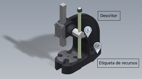

Uma família possui muitas peças de equipamentos similares, e anexar uma descrição facilita a identificação de um determinado recurso. Os Descritores possuem informações gerais sobre um recurso, como o fabricante, nome do modelo e número do modelo. Cada cópia do recurso tem o mesmo descritor. Os Identificadores de recurso possuem informações específicas sobre um determinado recurso, assim como o número de estoque de sua empresa e o número de série do recurso. Cada cópia de um recurso pode ter seu próprio identificador de recurso.
Identificadores de recurso e descritores criados no Inventor Factory são exibidos no Navisworks Factory. É possível controlar se os ícones são exibidos e se o texto da anotação é exibido quando você move o cursor sobre um recurso.
Para desativar a exibição de todos os identificadores de recurso e descritores no ponto de vista atual, realize as seguintes etapas:
Na faixa de opções, clique na guia Factory
painel Anotações
Visibilidade. Para visualizar as informações do identificador de recurso e do descritor no ponto de vista atual, faça o seguinte:
Na faixa de opções, clique na guia Início
painel Exibir
Propriedades rápidas.
