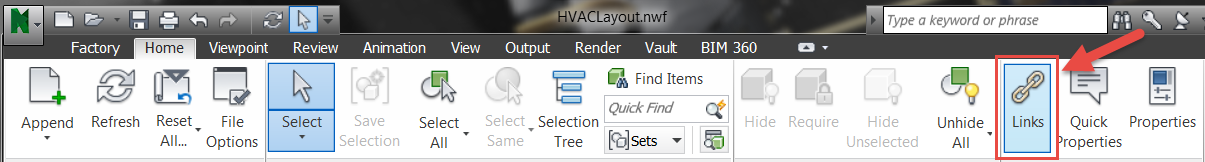

  1. Primeiro, execute o comando Links localizado na faixa de opções.
  2. As informações sobre o conector são exibidas como uma linha próxima ao ponto de conexão. Elas também são exibidas na parte inferior do painel no lado inferior esquerdo.
