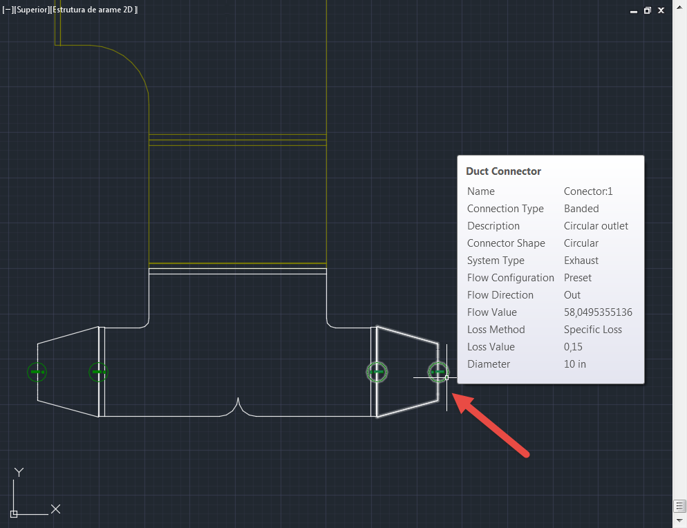

  1. Passe o mouse sobre um conector para mostrar uma janela pop-up dos dados do conector BIM.

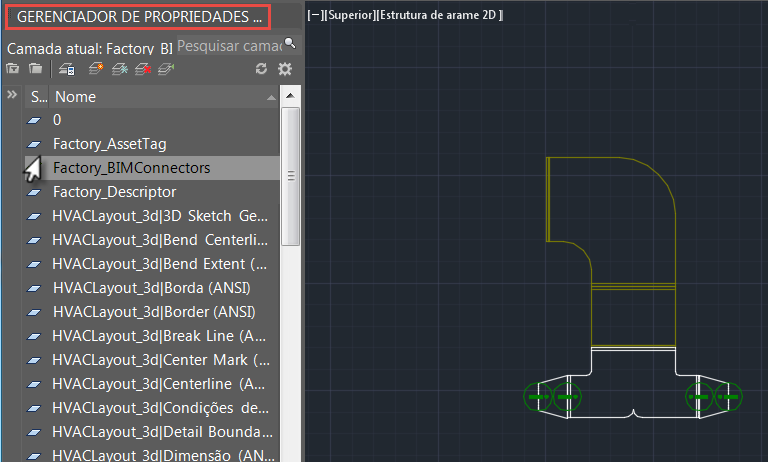

  2. Você também pode visualizar os conectores BIM do Factory no Gerenciador de propriedades de camada.
