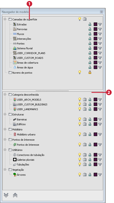

Painel Navegador de modelos
Utilize o Navegador de modelos para controlar o grau de seleção e visibilidade dos recursos.
Os elementos no painel Navegador de modelos são:
  1. Lista de dados de origem — Use as setas Expandir tudo e Retrair tudo para exibir cada origem de dados ou para retrair a lista para mostrar somente os títulos de tipos de recursos. Após recolher a lista, será possível expandir tipos de recursos individuais.
    Clique com o botão direito do mouse em qualquer origem de dados para visualizar opções relevantes.
  2. Exibir ícones
    Ícone Nome Descrição
    Ocultar/Mostrar camada
    Oculte ou mostre origens de dados no modelo. Quando a imagem de lâmpada está amarela, a origem de dados é exibida; quando está branca, a origem de dados é ocultada.
    Os recursos que correspondem diretamente ao terreno (terreno, cobertura, água, ferrovias e estradas) são considerados "camadas de superfície". O controle para ocultar ou mostrar os recursos controla sua exibição como um grupo. Para ocultá-los ou mostrá-los individualmente, clique com o botão direito do mouse em Camadas de Superfície do Modelo e clique em Administrar Camadas de Superfície.
    Nota: Esta funcionalidade também está disponível no painel Origens de dados.
    Nível de detalhe máximo/adaptável
    É possível ajustar a quantidade de detalhes que você pode ver de várias distâncias. Ao definir o nível de detalhe geral para uma configuração superior, você será capaz de ver mais detalhes de uma distância maior. O nível de detalhe diminui à medida que você se afasta, os objetos mais distantes têm o menor nível de detalhe.
    Utilize o controle de nível de detalhe máximo/adaptável para substituir a configuração de nível de detalhe adaptável para a origem de dados selecionada. Ele utilizará o nível de detalhe máximo disponível. Quando o ícone está preenchido, ele está definido para o nível de detalhe máximo; quando ele está em branco, ele utiliza a configuração de nível de detalhe adaptável.
    Tornar selecionável/não selecionável
    Tornar a origem dos dados selecionável ou não selecionável. Quando o ícone está amarelo e exibe um cadeado fechado, a origem de dados não é selecionável.
    Nota: Se a origem de dados estiver bloqueada, não é possível utilizar Selecionar recursos da origem de dados no painel Origens de dados.
    Ativar/Limpar realce
    Realce todos os recursos nesta origem de dados. Quando o ícone está amarelo brilhante, os recursos são realçadas; quando ele é atenuado, eles não são.
    O realce de recursos com esta opção não os seleciona, e também não efetua o zoom para exibir todos os elementos realçados.
    Criar subconjunto
    Crie um subconjunto de recursos utilizando uma expressão.
    Utilize Criar novo subconjunto para criar um conjunto de recursos filtrados que coincidam com os critérios especificados. Clique com o botão direito do mouse no subconjunto para ver as operações que podem ser efetuadas nele.
