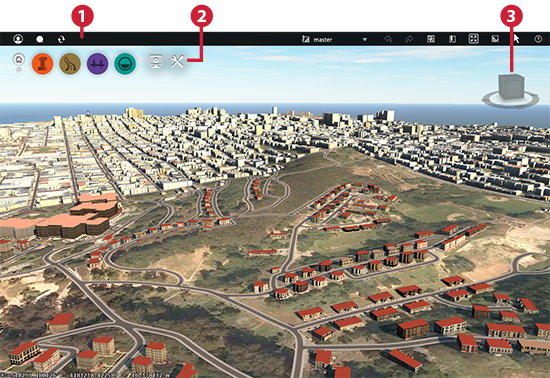

Visão geral da interface do usuário
Os elementos da interface do usuário incluem:
  1. A barra de utilitários fornece acesso às seguintes funções:
    • Autodesk 360 Utilities: efetue o login para compartilhar modelos e propostas através da nuvem. Use a Alimentador do projeto para incluir os comentários com seus modelos, propostas e cenários publicados. Sincronize para obter as alterações feitas por outros usuários, e para compartilhar suas alterações com outros usuários.
    • Ferramentas gerais serão utilizadas em todas as fases do seu trabalho.
  2. As Ferramentas inteligentes fornecem o conjunto de ferramentas apropriadas para a fase do trabalho sendo feito.
  3. O ViewCube , uma interface persistente, que pode ser clicada, arrastada e que permite alternar entre as vistas padrão e isométricas de seu modelo. Posicione o cursor sobre a ferramenta ViewCube para ativá-la.
