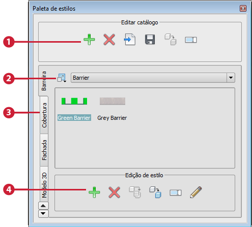

Os elementos na Paleta de estilos são:
  1. Ferramentas de edição de catálogos: estas ferramentas afetam os catálogos de estilo, não os estilos em si. Para obter mais informações, consulte Gerenciar catálogos de estilo.

  2. Catálogo de estilos atual — a lista suspensa mostra o catálogo de estilos atual. Para alterá-lo, selecione um catálogo de diferente. Clique em para alterar o tamanho das visualizações que exibem o conteúdo do catálogo. Um controle deslizante permite alterar o tamanho de forma dinâmica.
  3. Guias de categoria: cada guia contém catálogos de estilos para um determinado tipo de estilo.

  4. Ferramentas de edição de estilos: estas ferramentas afetam os estilos dentro dos catálogos. Para obter mais informações, consulte Gerenciar Estilos e Catálogos.
