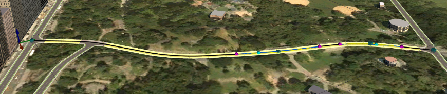

O Design Roads no Roadway Design for InfraWorks 360 permite um controle mais preciso sobre a geometria, nivelamentos e inclinações cruzadas. Os projetos de estradas são 3D e no contexto de mundo real. Ao trabalhar com projetos de estradas, edite a geometria horizontal e vertical separadamente.
