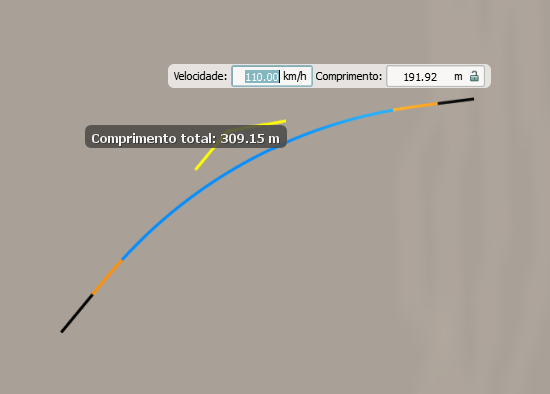

  4. Clique em um ponto inicial para a estrada.
    Para estender uma estrada existente, clique no final da estrada original como seu ponto de início para a extensão. A extensão efetua o snap para a estrada existente.
    Você pode definir a velocidade do projeto da estrada ao desenhar.
  5. Clique para adicionar curvas.
    A curva é criada automaticamente no ponto de intersecção. Para projetos de estradas, a geometria da curva padrão é determinada pela velocidade do projeto da estrada. Para editar as curvas, consulte Sobre como editar a geometria da estrada horizontal.
