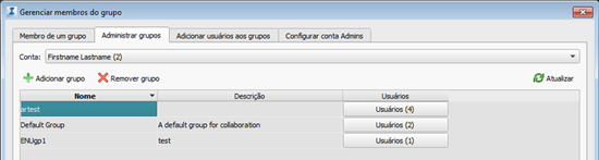

Para criar grupos de usuários do projeto
Os Administradores de conta doInfraWorks 360 podem criar novos grupos de projeto.
  1. Na página Início do InfraWorks, clique em para exibir um menu horizontal.
  2. Clique em para abrir Gerenciar membros do grupo.
    O InfraWorks 360 cria um grupo padrão com você como o Administrador ao criar uma conta de Administrador.
  3. Alterne para Administrar grupos.
    Selecione a Conta correta a partir do menu suspenso.
  4. Clique em .
  5. Insira o nome do novo grupo. Clique em OK.
  6. Clique em Concluir.
    O InfraWorks 360 adiciona você ao Administrador padrão do grupo.
Consulte Para adicionar usuários aos grupos de projeto e atribuir-lhes as funções
