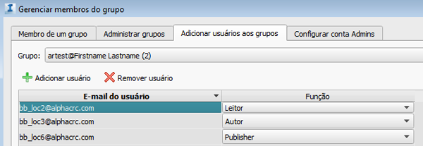

Para adicionar usuários à um grupo e atribuir-lhes funções
Os Administradores utilizam a guia Adicionar usuários aos grupos no painel Gerenciar membros do grupo para adicionar membros ao grupo de projeto e atribuir-lhes Funções.
  1. Na página Início do InfraWorks, clique em para exibir um menu horizontal.
  2. Clique em para abrir Gerenciar membros do grupo. Alterne para a guia Adicionar usuários ao grupo.
  3. Selecione o Grupo correto a partir do menu suspenso.
  4. Clique em .
  5. Insira o nome como um endereço de e-mail válido no campo E-mail do usuário.
  6. Atribua uma função.
    A função padrão é Publicador. Utilize o menu suspenso para alterar a Função. Você não pode atribuir a função Administrador para um membro a partir desta guia. Utilize Configurar conta Admins.
  7. Clique em Concluir para enviar um convite por e-mail para cada novo usuário adicionado e um Aviso para sua página Início do InfraWorks.
    Os usuários devem aceitar o convite para participar do grupo.
