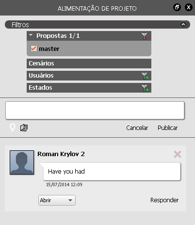

Você pode discutir sobre os modelos, propostas e cenários on-line, utilizando o Design Feed. Você pode criar notas para si mesmo ou compartilhar as mesmas com outras pessoas. Os usuários ou os visualizadores com o aplicativo móvel do InfraWorks 360 podem responder aos comentários e adicionar seus próprios.
Abra o Design Feed ao abrir um modelo e clicar em na Barra de utilitários.
As ações que você pode executar em comentários dependem do status da linha de discussão, se você criou o comentário ou a linha de discussão, e de seus direitos no grupo no qual o cenário foi publicado.
