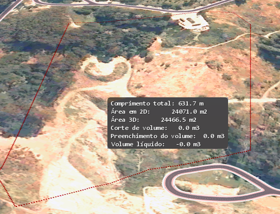

A ferramenta de estatísticas de terreno mede o comprimento total, a área 2D e 3D, assim como o volume de uma área de terreno.
  1. Afaste o zoom para que você possa ver o espaço que deseja medir.
  2. Clique em .
  3. Clique no ponto inicial e, a seguir, clique uma vez para cada ponto adicional que compõe o perímetro da área desejada a ser medida. Clique duas vezes para concluir.
    A medida informações aparece sobre o perímetro.
    As informações do volume somente aparecem se você ajustou a elevação da medida de área, por exemplo, ao adicionar uma cobertura e ajustar sua altura.
