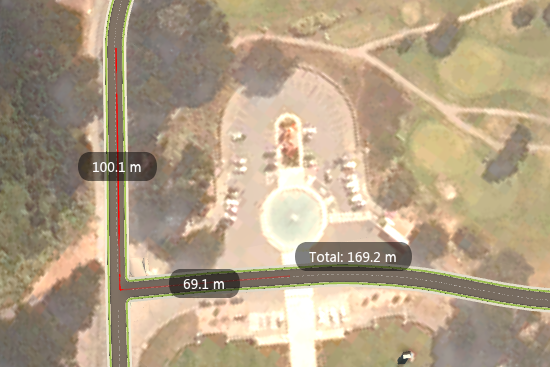

Medir ao longo de uma polilinha (distância do caminho)
  • Medir distâncias horizontais e verticais.
  • Medir distâncias de polilinhas nas quais alguns pontos estão acima do solo ou sobre o solo e outros estão abaixo do solo.
  • Medir a largura, o comprimento e a altura de um único objeto.

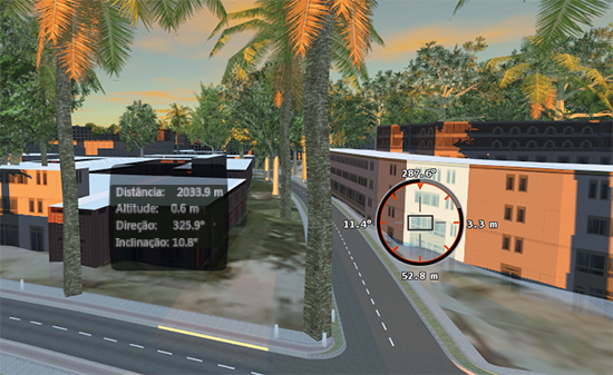

Determinar a distância entre um objeto e o ponto de vista atual (Rangefinder)
  • Medir distâncias em qualquer ângulo.
  • Medir distâncias nas quais alguns pontos estão acima do solo ou sobre o solo e outros estão abaixo do solo.

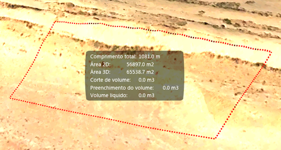

Medida de Terreno de Área e Volume
  • Medir o volume de itens que têm as polilinhas modeladas no terreno, como recursos de água, clicando no perímetro.
  • Se você alterar a elevação da medida de área Terreno Área/Volume irá exibir o volume da área antes e após a alteração.
