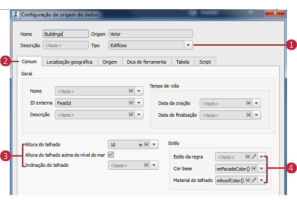

Para mapear as propriedades da origem de dados para as propriedades do modelo
Configure uma origem de dados importados. Se a guia Comum estiver disponível na caixa de diálogo Configuração de origem de dados, ela irá exibir as propriedades do modelo específicas para o tipo selecionado. Para cada propriedade do modelo, mapeie uma propriedade da origem de dados (se possível).
  1. Importe uma origem de dados de um banco de dados ou com base em arquivo.
  2. Clique duas vezes na nova origem de dados no painel Origens de dados para abrir a caixa de diálogo Configuração de dados.
  3. Clique em Tipo e selecione a categoria apropriada para seus dados (como estrada, construção, cobertura, etc.).
    Nota: Não é possível alterar o tipo de origem de dados após a configuração inicial.
  1. O tipo de dados não pode ser modificado após a configuração inicial.
  2. Selecione a guia Comum.
  3. As propriedades de modelo suportadas específicas para o tipo de dados são exibidas.
    a. Clique em para abrir o Editor de Expressão. Crie uma expressão para filtrar as propriedades da origem de dados.
    B. Altere a unidade de medida.
    c. Selecione uma propriedade da origem de dados na lista suspensa para diretamente mapear para uma propriedade do modelo.
    • Especificar uma regra de estilo
    • Especifique dados adicionais específicas das propriedades de tipo, como uma cor base da fachada do edifício e o material do telhado.
