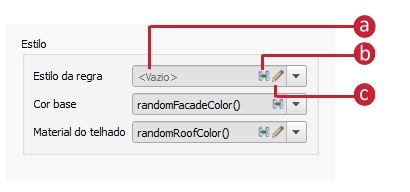

Utilize a propriedade Estilo de regra para especificar um estilo padrão para os dados importados, ou mapeie uma das propriedades da origem de dados original para a propriedade Estilo de regra do modelo e crie Regras de estilo para cada valor de propriedade.
- Importe uma origem de dados de um banco de dados ou com base em arquivo.
- Clique duas vezes na nova origem de dados no painel Origem de dados para abrir a caixa de diálogo Configuração de dados.
- Configure o tipo de dados importados e navegue até a guia Comum.
- Selecione uma das seguintes opções:
a. Clique em
para expandir a lista suspensa, e selecione uma propriedade da origem de dados para especificar aquela propriedade como uma regra de estilo.
Nota: Se você especificar uma propriedade da origem de dados tal como uma regra de estilo, é possível
definir regras de estilo para mapear valores individuais daquela propriedade para estilos individuais. Veja abaixo um exemplo.
b. Clique em
para criar uma expressão para filtrar a propriedade Regra de estilo que você especifica.
c. Clique em
para abrir o Seletor de estilo e selecione um estilo padrão para aplicar à todos os recursos na classe de recurso. É possível criar regras de estilo para substituir o estilo de regra padrão utilizando outro campo de propriedade do modelo como Estilo manual.
