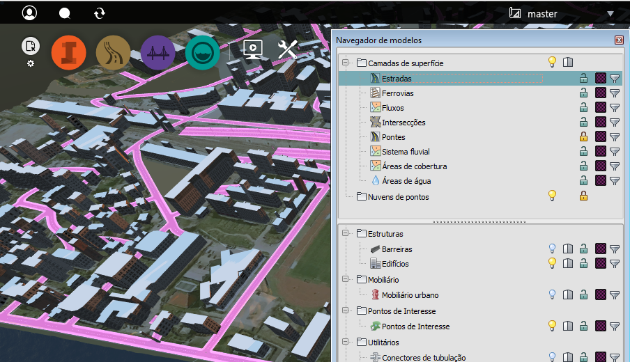

Para realçar recursos e alterar a cor de realce
Para alterar a cor de realce
  1. No Navegador de modelos, clique com o botão direito do mouse em uma classe de recurso ou subconjunto para abrir o menu de contexto.
  2. Clique em Definir cor de realce.
  3. Selecione uma cor e clique em Ok.
    A cor do ícone Ativar realce muda para a cor especificada: uma versão escura quando o realce está desativado, e uma versão clara quando o realce está ativo.
