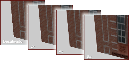

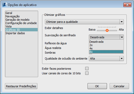

Você pode ativar ou desativar a suavização de serrilhado, assim como aumentar ou diminuir o nível de suavização de serrilhado entre 2x, 4x ou 8x.
O serrilhado é o efeito de escada que ocorre quando pixels quadrados ou retangulares são utilizados para desenhar arestas diagonais ou curvas em exibições de raster. A suavização de serrilhado aprimora a qualidade da imagem ao fazer a amostragem de pixels adjacentes para suavizar as arestas.
para abrir a janela Opções do aplicativo.
