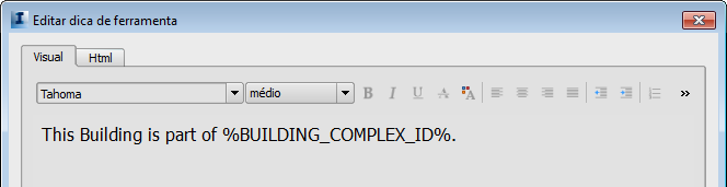

É possível formatar a aparência visual das dicas de ferramentas utilizando as opções de formatação visuais familiares ou os tags de HTML.
Se você incluir uma propriedade em uma dica de ferramenta, todos os recursos individuais que contêm um valor para aquela propriedade exibirão esse valor. Por exemplo, uma dica de ferramenta de classe de recurso para dicas de ferramenta de construções podem incluir a propriedade BUILDING_COMPLEX_ID.
Cada construção irá exibir uma dica de ferramenta que inclui o valor BUILDING_COMPLEX_ID correspondente. Se uma construção não contém um valor para BUILDING_COMPLEX_ID, sua dica de ferramenta estará em branco.
