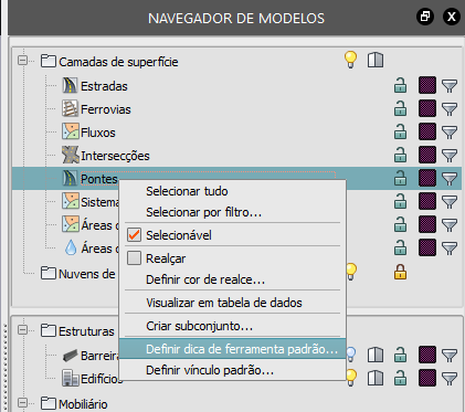

  2. No Navegador de modelos, clique com o botão direito do mouse na linha para a classe recurso cuja dica de ferramenta será criada.
    Por exemplo, clique com o botão direito do mouse em Estradas.
  3. Clique em Selecionar tudo para aplicar a dica de ferramenta à todos os objetos na classe de recurso.
  4. Clique com o botão direito do mouse na linha da classe de recurso e clique em Definir dica de ferramenta padrão para abrir a janela Editar dica de ferramenta.
