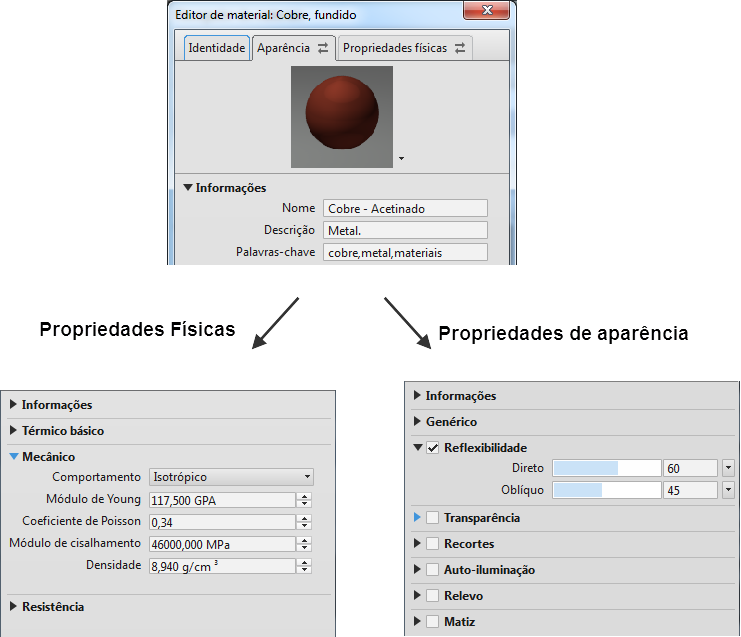

Propriedades de um material
A figura mostra algumas das propriedades físicas e de aparência para um material de estanho maleável de cor bronze, como exibido no Editor de materiais. As propriedades físicas são agrupadas em um recurso do material e as propriedades de aparência, em outro. Ao editar um material, é possível alterar cada recurso de forma independente. Por exemplo, você pode alterar o material de cor bronze para que seja vermelho. Substitua o recurso de aparência pelo alumínio anodizado vermelho, um recurso com propriedades de aparência diferentes.
Recurso de aparência alumínio anodizado vermelho
Você pode substituir o recurso físico do material de estanho maleável de cor bronze por um recurso físico que represente outro metal, como o alumínio ou o cobre. No entanto, as alterações na densidade e em outras propriedades resultam em um material com um comportamento diferente.

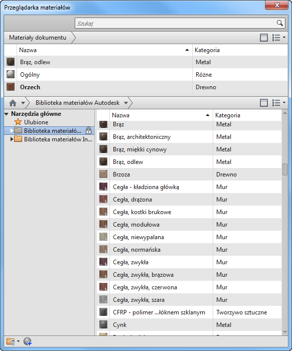

Navegador de materiais
O Navegador de materiais é utilizado para procurar e gerenciar materiais. As operações comuns incluem

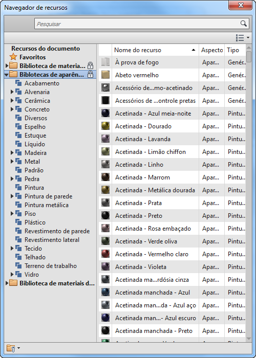

Navegador de recursos
Para gerenciar e analisar os recursos disponíveis, utilize o Navegador de recursos. Ele é útil para localizar um recurso a ser adicionado a um material ou para substituir um recurso de um material.
