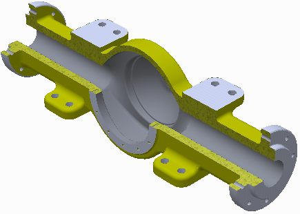

Criação de vista de seção de três quartos
Cria uma vista de três quartos do modelo.
  1. Clique na guia Vista painel Aparência Vista de seção de três quartos.
  2. Selecione um plano ou uma face plana para representar o primeiro plano de seção.
  3. Clique com o botão direito do mouse e selecione Inverter, se necessário, para alterar a direção da seção.
  4. Arraste o plano ou insira um valor no campo para alterar a posição.
  5. Clique em Continuar.
  6. Selecione um plano ou uma face plana para representar o segundo plano de seção.
  7. Clique com o botão direito do mouse e selecione Inverter, se necessário, para alterar a direção da seção.
  8. Arraste o plano ou insira um valor no campo para alterar a posição.
  9. Clique em Continuar.
  10. Clique com o botão direito do mouse e, a seguir, selecione:
    • OK para aplicar a seção.
    • Inversão para alterar a direção da seção.
    • Vista de seção de um quarto para alterar o tipo de vista de seção.
    • Movimento virtual > Plano de seção 1 ou Plano de seção 2 para alterar a posição do plano.
