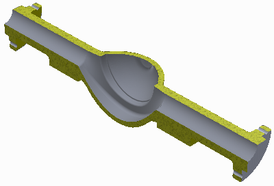

Crie uma vista em seção de três quartos
Cria uma vista em seção de um quarto do modelo
  1. Clique na guia Vista painel Aparência Vista em seção de um quarto.
  2. Selecione um plano ou uma face plana para representar o primeiro plano de seção.
  3. Clique com o botão direito do mouse e selecione Inverter, se necessário, para alterar a direção da seção.
  4. Arraste o plano ou insira um valor no campo para alterar a posição.
  5. Clique em Continuar.
  6. Selecione um plano ou uma face plana para representar o segundo plano de seção.
  7. Clique com o botão direito do mouse e selecione Inverter, se necessário, para alterar a direção da seção.
  8. Arraste o plano ou insira um valor no campo para alterar a posição.
  9. Clique em Continuar.
  10. Clique com o botão direito do mouse e, a seguir, selecione:
    • OK para aplicar a seção.
    • Inversão para alterar a direção da seção.
    • Vista em seção de três quartos para alterar o tipo de vista de seção.
    • Movimento virtual > Plano de seção 1 ou Plano de seção 2 para alterar a posição do plano.
