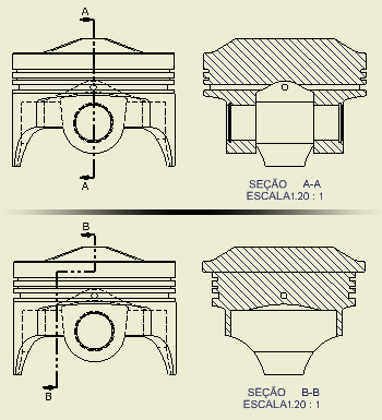

Ao criar uma vista de seção, você desenha uma linha que define onde cortar a vista. Uma vista de seção também pode ser criada especificando uma linha de um esboço de desenho que está associada à vista principal.
Uma linha de corte de vista “sabe” os tipos de vista que podem ser projetada a partir dela. Dependendo de como a linha é criada, ela pode definir o tipo de vista de seção ou o limite de uma vista parcial.
O tamanho da linha de corte define a extensão da vista de seção. Uma linha de corte que atravessa parcialmente a vista de modelo resulta em uma vista de seção parcial.
Se você desenhar a linha de corte da vista fora da vista principal, ela definirá um plano a partir do qual será projetada uma vista auxiliar.

Uma vista definida usando uma linha de corte de vista geralmente é alinhada com a vista principal. Pode ser movida dentro dos limites definidos pela restrição de alinhamento. Se você remover o alinhamento, a vista poderá ser movida livremente no desenho e a linha de corte da vista com suas setas e legenda de texto serão exibidas na vista principal.
