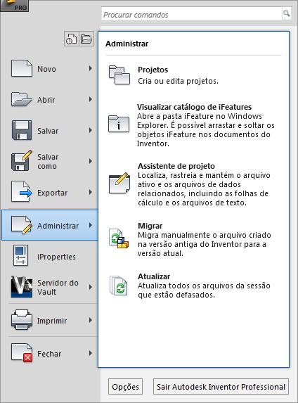

Para utilizar o comando Migrar:
  1. Abra um arquivo criado em uma versão anterior do Autodesk Inventor (até o Autodesk Inventor 2008).
  2. Clique em Gerenciar > Migrar.
O comando Migrar só está disponível quando o arquivo atual ainda não foi migrado.
