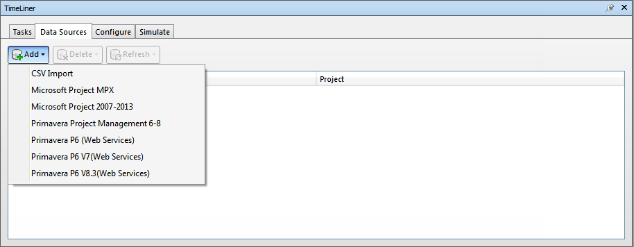

O Autodesk Navisworks do Autodesk Navisworks suporta diversos softwares de planejamento.
Essa fonte de dados necessita que o Microsoft Project 2007 ™para o Microsoft Project 2013™ esteja instalado.
Esta origem de dados requer que diversos elementos sejam instalados junto com o Autodesk Navisworks:
PPM6 - 8 tem referência no banco de dados e como tal exige a instalação do Software Development Kit, a fim de configurar o link de origem de dados ODBC. Este pode ser instalado e definido a partir do CD do Project Management CD, ao executar as seguintes etapas:
Na conexão do PPM6 - 8 dentro do TimeLiner, uma caixa de diálogo de logon permite que o link de origem seja selecionado (uma advertência ocorrerá se nenhuma estiver presente). O nome do usuário e senha não serão armazenados no arquivo do Autodesk Navisworks e serão solicitados para cada vez.
Uma vez conectado, uma caixa de diálogo permite que o usuário selecione qual projeto deve ser aberto. Uma caixa de seleção determina se todos os subprojetos são abertos.
Por padrão, o, TimeLiner traz Start, End, Planned Start, e Planned End como Start, Finish, BL Start and BL Finish respectivamente.
Outras datas do Primavera podem ser selecionadas através da caixa de diálogo Field Selector genérica, incluindo Project Activity Codes, Global Activity Codes e User Defined Fields.
A hierarquia do TimeLiner suporta a estrutura WBS para a hierarquia de Projeto / Atividade.
TimeLiner pode ler diretamente os arquivos do Microsoft Project ™MPX, sem ser necessário instalar uma cópia do Microsoft Project™ (ou qualquer outro software de planejamento). O Primavera SureTrak™, o Primavera Project Planner e o Asta Power Project™ podem todos exportar arquivos MPX.
Acessar ao Primavera P6 Web Services capability diminui de forma significativa o tempo gasto para sincronizar o TimeLiner e as tabelas do Primavera.
Esta origem de dados requer a instalação de um Primavera Web Server. Consulte o Primavera P6 Web Server Administrator Guide (disponível na documentação do Primavera).
Esta origem de dados requer que a versão correspondente do Asta Power Project™ seja instalada.
