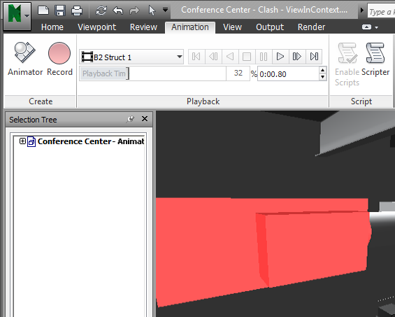

  1. Na janela Clash Detective , defina e excute um teste de interferência suave (consulte Usar o Animator para a interferência leve).
  2. Clique na guia Results.
  3. Marque a caixa de seleção Show Simulation no painel Display Settings.
  4. Na janela Clash Detective , guia Results , selecione a interferência na lista Results.
  5. Clique na guia Animação na faixa de opções. O deslizador Playback Position no painel Playback é movido ao ponto exato no qual a interferência ocorre. Você pode mover o deslizador para investigar os eventos que estão acontecendo imediatamente antes e após a interferência.
  6. Repita este processo para rever todas as interferências encontradas.
