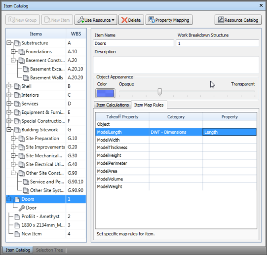

Na execução de um levantamento de modelo, o Quantification extrai os dados internos do projeto e os mapeia automaticamente para os Itens no catálogo. Cada tipo de item (como Linear, Area ou Volume) correspondente é mapeado para uma propriedade de objeto padrão. Por exemplo, por padrão, itens Linear são mapeados para Length, itens Area são mapeados para Area e assim por diante. Essa é a propriedade medida durante o levantamento.
Em alguns casos, os dados não podem ser mapeados automaticamente pois os objetos não contêm a propriedade padrão utilizada no mapeamento automático, ou você pode desejar alterar o valor padrão do mapeamento de propriedade. Nesse caso, personalize e crie novas definições de propriedade para o seu projeto. As propriedades individuais ou globais podem ser modificadas e aplicadas em dados de levantamento 2D e 3D.
