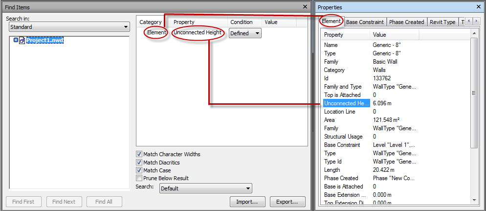

Uma parte importante desse processo é localizar itens com propriedades de modelo específicas na janela Find Items, exportar as propriedades para um arquivo XML e modificá-las para mapear as propriedades do levantamento escolhido. Pode ser útil visualizar as janelas Find Items e Properties lado a lado:

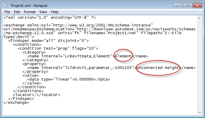

Na imagem acima, observe como a categoria Element na janela Find Items (esquerda) é mostrada como a guia Element na janela Properties (direita) e a Unconnected Height é exibida na coluna Property em cada janela. Em seguida, é possível exportar na janela Find Items para produzir um arquivo XML, como mostrado abaixo. Observe como o Element e a Unconnected Height são codificados:
É possível personalizar estas e outras propriedades em diferentes seções de nós ou de código do arquivo para mapear para uma propriedade de levantamento específica. Neste caso, é possível mapear Unconnected Height para a propriedade de levantamento, Height. Em seguida, copie-as para o seu mapa principal (TakeoffPropertyMap.xml) ou para um novo mapa. Depois que forem salvas e o Quantification for reaberto, os novos valores de propriedade serão visíveis. Criamos três tópicos que mostram três diferentes cenários de personalização:
