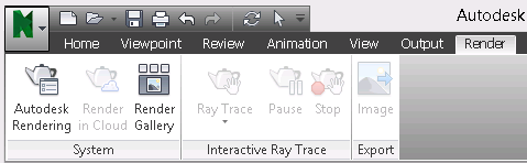

As ferramentas do Autodesk Rendering podem ser acessadas a partir da guia Home painel Tools e guia Render, na faixa de opções.
