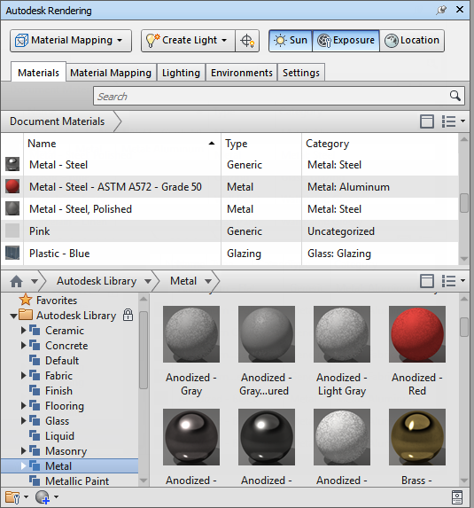

Utilize a janela Autodesk Rendering para acessar e trabalhar com bibliotecas de materiais, iluminação e configurações de ambiente.
A janela Autodesk Rendering é uma janela encaixável, que é utilizada para definir os materiais e a iluminação da cena, bem como as configurações de ambientes e a qualidade e velocidade de renderização.
A janela
Autodesk Rendering contém a barra de ferramentas Rendering e as seguintes guias:
- Materials. Permite navegar e gerenciar coleções de materiais, conhecidas como bibliotecas, fornecidas pela Autodesk ou criar bibliotecas personalizadas para projetos específicos. A biblioteca de materiais padrão inclui diversos materiais, os quais podem ser selecionados e aplicados no modelo. Você também utiliza esta guia para criar novos materiais ou para personalizar materiais existentes.
- Material Mapping. Permite ajustar a orientação da textura para adequá-la à forma do objeto. Este recurso é recomendado somente para usuários avançados.
- Lighting. Permite visualizar as luzes adicionadas ao modelo e personalizar as propriedades de iluminação.
- Environments. Permite personalizar o Sun, o Skye propriedades doExposure.
- Settings. Permite que você altere as predefinições de Render Style. É possível selecionar entre uma variedade de predefinições de qualidade ou personalizar suas próprias configurações de renderização.
