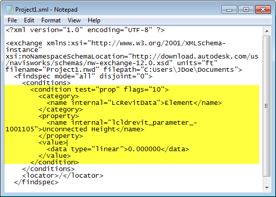

  9. Clique com o botão direito do mouse no arquivo XML Abra com o Bloco de Notas ou editor de texto semelhante. O arquivo XML terá o seguinte aspecto:
  10. Em seu arquivo XML, copie as linhas de código que correspondem ao nó de condição realçado em amarelo acima.
