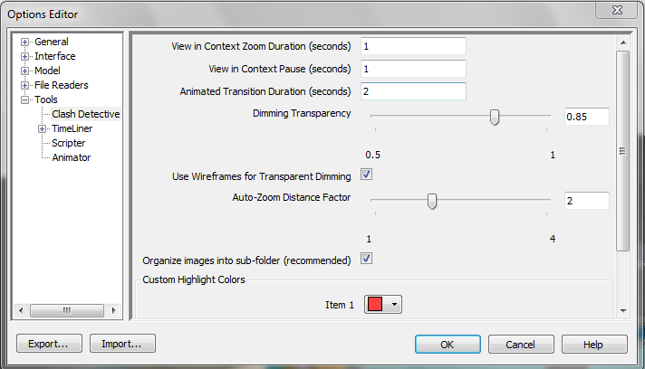

Para definir as opções do Clash Detective
- Clique no botão do aplicativo
Options.
- Expanda o nó Tools no Options Editor, e clique na opção Clash Detective.
- Na página Clash Detective, utilize a caixa View in Context Zoom Duration para inserir o valor requerido. Quando você utiliza a funcionalidade View in Context da guia Results da janela Clash Detective, este valor especifica quanto tempo leva para afastar o zoom da vista (utilizando uma transição com animação).
- Utilize a caixa View in Context Pause para inserir o valor requerido. A executar um View in Context, o zoom permanece afastado da vista, desde que você mantenha o botão pressionado. Se você clicar rapidamente ao invés de manter o botão pressionado, este valor especifica a duração de tempo em que o zoom permanece afastado da vista, para que a transição não seja cortada no meio do fluxo.
- Utilize caixa Animated Transition Duration para inserir o valor requerido. Quando você clica em uma interferência na grade de resultados da janela Clash Detective, este valor é utilizado para suavizar as transições da vista atual para a próxima.
Nota: Esta opção somente é aplicável quando a caixa de seleção Animate Transitions é selecionada na guia Results da janela Clash Detective.
- Utilize o deslizador Dimming Transparency para especificar o nível de transparência de itens não envolvidos em interferências.
Nota: Esta opção somente é aplicável quando as listas suspensasDim eIsolation e a caixa de seleção Transparent Dimming estão selecionadas na guia Results da janela Clash Detective.
- Selecione a caixa de seleção Use Wireframes for Transparent Dimming para exibir os itens não envolvidos nas interferências como estruturas de arame.
Nota: Esta opção somente é aplicável quando as listas suspensaso Dim e Isolation e as caixas de seleção Transparent Dimming estão selecionadas na guia Results da janela Clash Detective.
- Utilize o controle deslizanteAuto-Zoom Distance Factor para especificar o nível de zoom a ser aplicado em uma interferência na vista da cena quando ela for selecionada na guia Results. A configuração padrão é 2; 1 é o nível máximo de zoom e 4 é o nível mínimo.
Nota: Se a caixa de seleção Salve Changes for selecionada no painel expansível Display Settings na guia Results , quaisquer alterações feitas no nível de zoom da interferência irão substituir as definições do Auto-Zoom Distance Factor.
- Utilize as opções Custom Highlight Colors para especificar a cor de exibição dos itens com interferência.
- Clique em OK.
