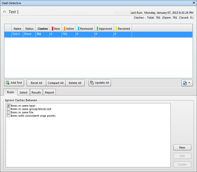

Janela Clash Detective
A janela encaixável Clash Detective permite definir as regras e opções para seus testes de interferência, visualizar os resultados, classificá-los e produzir relatórios de interferência.
Informações de resumo de interferência
Um resumo do teste de interferência selecionado é sempre exibido no topo da janela Clash Detective. O número total de interferências no teste é exibido com detalhes das interferências abertas (Nova, Ativa, Revisada) e fechadas (Aprovada, Solucionada). Se um teste de interferência foi alterado de alguma forma desde que foi definido (isso pode incluir a alteração de uma opção ou o carregamento da revisão mais recente do modelo), um aviso será exibido informando que irá significar que os resultados podem não refletir o modelo ou as configurações mais recentes. Clicar com o botão direito do mouse neste ícone permite executar o teste.

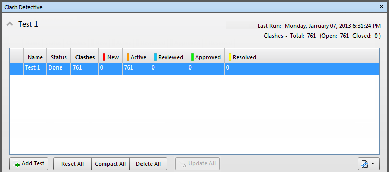

O painel expansível Tests pode ser acessado de todas as guias da janela encaixável Clash Detective e exibe as informações de resumo de cada um dos testes de interferência exibidos. O número total de interferências em cada teste é exibido, junto com o número de interferências em cada status de interferência identificado.
Nota: Se nenhum teste tiver sido definido, os botões Add Test e Import Clash Tests serão exibidos na parte superior da janela Clash Detective .
