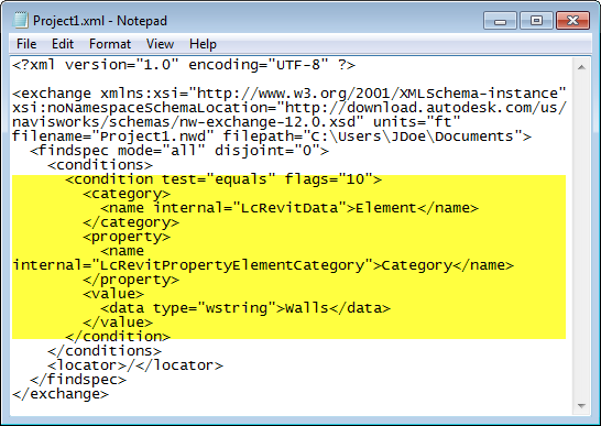

  9. Clique em Export e salve o arquivo XML localmente.
  10. Clique com o botão direito do mouse no arquivo XML Abra com o Bloco de Notas ou editor de texto semelhante. O arquivo XML terá o seguinte aspecto:
  11. Em seu arquivo XML, copie as linhas de código que correspondem ao nó de condição realçado em amarelo acima.
  12. Abra o arquivo de mapa de propriedade aqui: C:\Program Files\Autodesk\Navisworks Manage 2015\Quantification\takeoff_maps\TakeoffPropertyMap.xml (ou utilize um modelo de mapa de arquivo de sua escolha). Cole o texto copiado para o arquivo de mapa de propriedade (encontre e substitua o nó de condição se ele estiver visível no arquivo).
