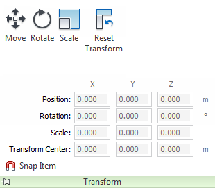

A guia Sectioning Tools painel
Transform contém ferramentas que permitem ajustar a posição e o tamanho dos planos de corte ou a caixa de corte para se concentrar na revisão de áreas específicas e limitadas do modelo. É possível fazer isso manualmente com os gizmos Move, Rotate e Scale ou inserindo valores numéricos nos campos correspondentes.
Também é possível utilizar a opção Fit Selection na faixa de opções para definir rapidamente os limites de movimento dos planos de corte ou de uma caixa de corte de acordo com os objetos selecionados no momento. Para utilizar esse recurso, selecione os objetos desejados na Scene View ou na Selection Tree, e clique em Fit Selection
