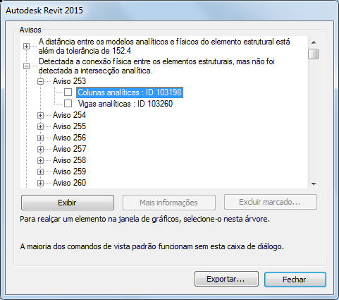

Verificar a consistência analítica e física
Verifique a consistência dentro das tolerâncias descritas entre os modelos analítico e físico.
  1. Clique na guia Analisarpainel Ferramentas do modelo analítico Verificações de consistência.
  2. Quando solicitado que os critérios de verificação eletiva na caixa de diálogo Configurações estruturais sejam utilizados para avaliar o modelo, clique em OK.
  3. Revise os avisos e faça as alterações apropriadas ao projeto.
    Exemplo de aviso: o elemento analítico não tem parâmetros da estrutura
    Vista do elemento analítico sem parâmetros da estrutura
