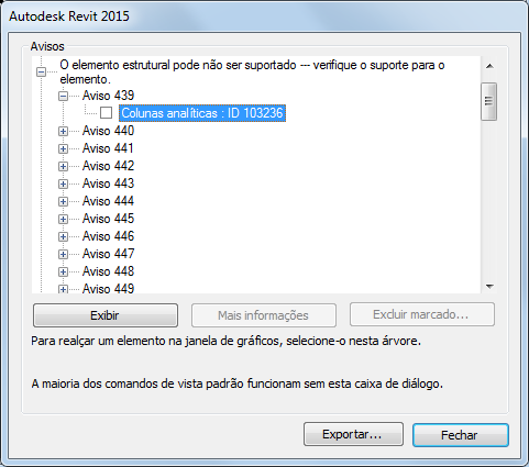

    Aviso de elementos não suportados
    Vista dos elementos sem suporte

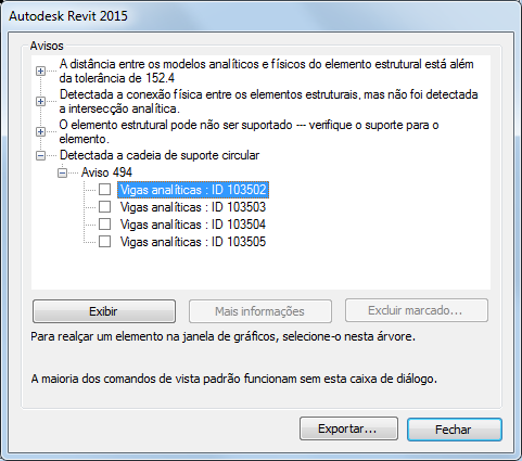

    Aviso de cadeia de suporte circular
    Vista da cadeia de suporte circular
