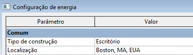

Clique na guia Analisarpainel Análise de energiaConfigurações de energia. Na caixa de diálogo Configurações de energia:
  • Para Tipo de construção, reveja o tipo de ocupação atribuído à construção e modifique como necessário.
  • Para Localização, reveja a localização geográfica especificada para o projeto e modifique como necessário.
