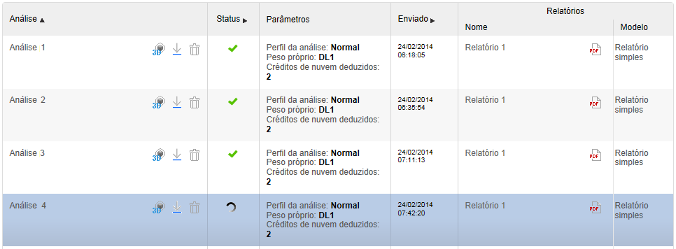

Os resultados também estão disponíveis no formato de relatórios de análise predefinidos no site do Autodesk® 360 Structural Analysis. É possível visualizar o relatório em formato HTML ou PDF. Também é possível fazer o download e o salvar localmente.
Para visualizar um relatório a partir do site
  1. Selecione o modelo.
    A página do Modelo é aberta e exibe todas as análises executadas em seu modelo.
  2. Localize a linha que contém a análise selecionada e, a seguir, clique no link Relatório (para um formato HTML) ou clique no ícone PDF.
