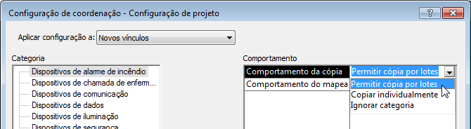

Antes ou ao copiar acessórios a partir de um modelo vinculado para um projeto MEP, especifique um comportamento de cópia para cada categoria de acessório na caixa de diálogo Especificar as configurações de coordenação.
Os acessórios na categoria selecionada pode ser copiada em modo por lotes ao
Este comportamento de cópia é o padrão para novos vínculos.
Os acessórios na categoria selecionada não serão copiados em modo por lotes. Ao invés disso, é possível utilizar a ferramenta Copiar/Monitorar para selecionar acessórios individuais para copiar para o projeto MEP (Mecânica, elétrica e hidráulica). Consulte Copiar acessórios para monitoramento.
Suponha que uma categoria de acessórios é definida para Copiar individualmente, e o modelo vinculado contém os novos acessórios que pertencem àquela categoria. Ao carregar ou recarregar o modelo vinculado no projeto MEP (Mecânica, elétrica e hidráulica), o Revit MEP não irá copiar acessórios nesta categoria automaticamente. Somente copia acessórios cujo comportamento de cópia é Permitir cópia em lote.
Os acessórios na categoria selecionada não serão copiados para o projeto MEP (Mecânica, elétrica e hidráulica) em modo por lotes ou individualmente.
Suponha que especifique inicialmente Ignorar categoria, e depois deseje copiar este tipo de luminária para o projeto MEP (Mecânica, elétrica e hidráulica). Para fazer isso, é preciso especificar as configurações de coordenação para o projeto ou para um modelo vinculado específico. Caso contrário, o Revit MEP nunca reconhecerá os acessórios nesta categoria a partir de modelos vinculados.
